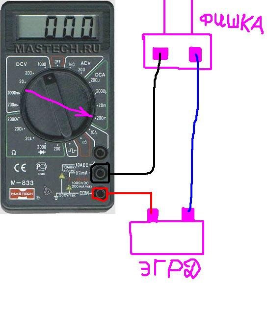

    Замера ТОКа не увидел... Писал же "ПОСЛЕДОВАТЕЛЬНО в РАЗРЫВ на фишке"... Судя по видео - замер параллельно на контактах фишки...
    А если это напряжение, то на приборе шкала, мне показалось, 200 ма...
    Тогда вообще ни о чем. То есть цифры не правильные... если в параллель мерить, то и шкалу на вольты ставь, потом раздели на внутреннее сопротивление ЭГРД и получишь миллиамперы.
    Но лучше мерить именно миллиамперы, а не пересчитывать. Может, не прав.
    Цифры на приборе должны быть где-то от -10 ма до 10 ма на прогретом двигателе. В идеале около 0 ма (+- 2ма) скакать.

    Замерял по этой схеме в разрыв одного из проводов
    Вот, нашёл картинку в интернете, я делал точно так же, даже цвета совпадают.

    1. Отбросив цифры в сторону.
    Исходя из картинки в предыдущем посте с мультиметром и в пэинте подрисованном ЭГРД, я правильно замерял токи?
