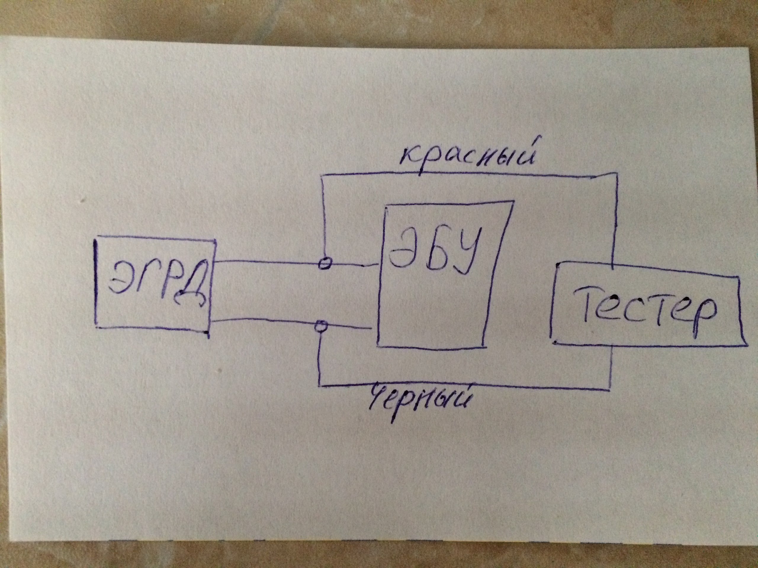

    Как узнать протерт ли ПНД, можно ли выключить РХХ, пережать воздух чтобы было 750 оборотов и замерить ток? Как правильно замерить ток, как подключаться к проводам РХХ, можно схему такую же от руки?
    Я замеряю ток на ЭГРД не правильно.

    Ток и напряжение это разные вещи. Ток мерят в разрыв, напряжение параллельно. В джетронике ток мерят только на эгрд, остальное все мерят напряжение (как ты смотрел лямбду (на ней ты измерял напряжение)) и сопротивление.
