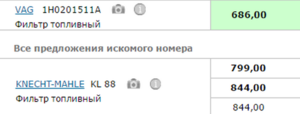

    Может не совсем сюда, но дабы не плодить темы. Собираюсь менять топливный фильтр. Советовали только брать Knecht, залез в екзист, цена уж очень не гуманная, есть бош, на сколько он хуже? Знаю что на наш впрыск фильтр должен быть хороший. Да и вообще на сколько его хватает? На заправках "Ромашка" не заправляюсь.
  8. Meow
    Meow Живу я здесь
    4 мар 2015
    1.197
    100/C4 2.3 AAR
    За Вошь не скажу..а вот Knecht Mahle (KL 88) не настолько дорог , чтоб пугаться его цены.
    800+ руб скорее всего найдётся в кармашке. )
    Я меняю его через 20к км.
    Грязь из старого фильтра не льётся , что говорит о возможном продлении срока замены.
    Но бензину я не верю , потому и перестраховываюсь на таком пробеге..

    набил в том же Экзисте KL 88...выдало 830 руб
    Уж скрин не буду вставлять , поверь на слово. )
    В Автодоке ровно 800 руб показало.
    Р.S. Да и Вошь получается дешевле в среднем на 78 руб )

    Вопрос я задал запрашающему :wink:
    А вот по ценам я в шоке :dead:
