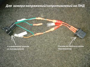

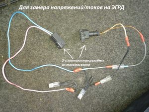

    А6 С7 3.0 TFSI 2011г. CGWB WAUZZZ4G3BN021646
    Да, два провода, ну или один двойной.
    Для-замера-напряжений-токов-на-ЭГРД.jpg Для-замера-напряжений-сопротивлений-на-ПНД.jpg
    Вот как я сделал для себя.
    Там где написано что разъём от ДХ, просто не было ответного разъема в наличии, вот и подобрали от ДХ (по-моему от 10-ки).
    У меня все соединения проводов разъёмные (для удобства). Если не хочешь так заморачиваться, то просто сделаешь "скрутки", а поверх изолентой, и все дела.:engineer:
