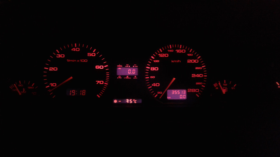

    на а6 на тахе вроде часов нет, а на последней фотке они появляются..

    ну тебе видней, только на фотке часов все-равно не видно :)

    Пришлось повозиться.
    Тогда так :)[​IMG]

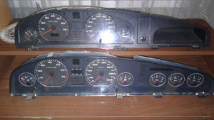

    результат видно и на предыдущей , а вот на этой [​IMG] на верхней приборке (это ведь старая?) на тахо часы отчетливо видны, а на нижней приборке их не видно, может просто фотка такая, что не видно

    Все так и есть. Фото сделано перед внедрением часов в ашестую приборку. Только часы взяты из донорской приборки, старую жалко дербанить.

    И правые приборы правильно показывают?
    А что за шкала справа от показометра уровня топлива? Она на обеих панелях есть.
    И в чем модернизация часов не понял? :)

    Системное давление показывает .

    Все работает. Давление масла (вместо штатных часов внедрен), температура масла и вольтметр работают.
    На каких панелях она есть? Это давление масла в ДВС.
    Скорее не модернизация ,а внедрение. :wink:

    он про вертикальную шкалу, которая системное давление показывает

    А-а. Так это панель для АКПП. Там заглушка. От куда там системное и какое?

    там трубка от дозатора (заглушка где стоит) на приборку идет

    Хм, впервые слышу:shock:

    ну а что по твоему туда (под заглушку ) втыкается ?, манометр что ли :)

    Не знаю, что кроме селектора АКПП туда втыкиваетсЯ. Хоть убей :confused:
