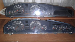

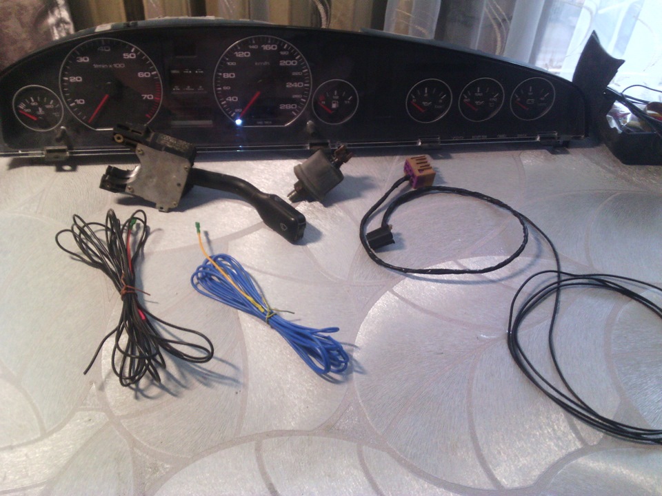

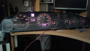

  18. Serg37
    Serg37 Старожил
    25 фев 2013
    5.735
    Ивановская обл.
    100/С4/2.3/16.4.91
    С небольшими переделками приборка от А6С4 становится в идеале. Больше плюсов и меньше минусов.
    Сверху было, снизу стало.
    Небольшая модернизация часов.
  19. fat
    fat Завсегдатай
    5 фев 2007
    783
    Audi 100 2.3Е NF quattro 90г клима
    тахометр я так понимаю от старой поставил?
    а что градусник под лампочками не поставил до кучи?
  20. Serg37
    Serg37 Старожил
    25 фев 2013
    5.735
    Ивановская обл.
    100/С4/2.3/16.4.91
    Нет, тахометр стоит родной ашестой. Экран температуры есть.
