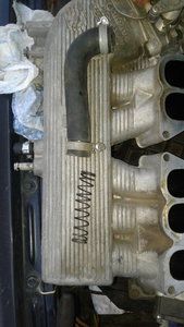

    Где изгиб патрубка в районе пятого цилиндра, сказал жиклер в миллиметр. Не совсем понял, но явно не пружина.

    А ну да, мастер сказал. Что-то мне чуется он не особо осведомлен о системе, судя по некоторым действиям.

    Там стоит тройник от гофры распределение на РХХ и обдув форсунок. Жиклеров быть не должно, все продуваться должно аж ртом.
    Капец ты мастера нашел. Понимаю, других нет.
