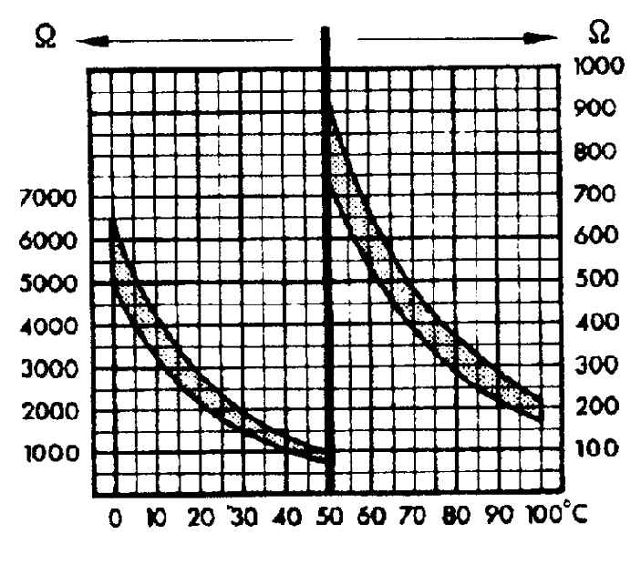

    есть номерок этого датчика? замена оригиналу какая лучше? с деньгами сейчас вообще туго...
    убедится бы точно, что это он...погреть в кастрюльке его и мерить сопротивление?

    проверять во всех режимах. 100% подходит FAE и Bosch, фае у меня умер, причем неожиданно и скал проблему в другом месте...
