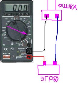

    Ты писал что ток "по убывающей". Отсечка и подключение проходят без всяких убывающих... Ток минус 57 ма это по мануалу...

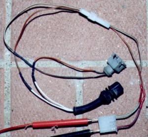

    Лучше раздобудь три разъема и сооруди то, что на рисунке - надежнее замеры будут... замер тока ЭГРД.jpg
    Но пока не приведешь в порядок дозатор и форсунки по части разнодоза - толку маловато будет... Да и плунжер вызывает вопросы... с просачиванием бензина в один из колодцев.
    А ты крутишь винт СО при выключенном двигателе? А зачем?

    Винт СО крутил на незаведенной когда завести не мог. А то подключение что я описал совсем не канает? Мне эти переходники найти гемор, в магазинах говна полно а то что надо нефига.

    Не ну по фотке видно что один короткий провод соединяет крайние контакты, а два других к одному контакту - одному щупу, и к другому контакту - другому щупу. У меня же так же. :)
