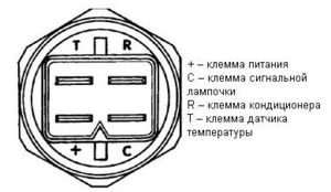

    Нормальная рабочая температура. Четвертый контакт на разьеме- питание датчика, который нынешним не к чему.
    Вера верой, а проверять его придется иногда.

    Вроде, масса это.
    зы: действительно "+12", обшибся я с массой...

    Для наглядности.

    а что для наглядности ?
    я вроде написал что ошибся...
    а так несколькими постами выше ссылку дали, там наглядней... :)

    Это для всеобщего обозрения. Не каждый в ссылке бывает :wink:

    Ок! Можно гдянуть проводку. Я сколько читал раньше, думал четвёртый на массу а в трёх контактный масса в самом датчике.
