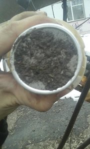

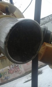

  7. CRazs
    CRazs Живу я здесь
    1 янв 2014
    2.061
    Audi100 45 AAR,80 B3 RU
    эх, зае... всё конкретно, померил давления в дозаторе 6.3-6.4 , в нижней 6.0, прогазовки - всё отлично, не проседает . дунул карбом - всё чисто. всё бросил и полез в бензобак, достал насос, сел в багажник и тихо окуел...
    P.S. этого небыло в баке когда менял... очень похоже на песок с маслом
  8. Serg37
    Serg37 Старожил
    25 фев 2013
    5.735
    Ивановская обл.
    100/С4/2.3/16.4.91
    Акуеть!!! Подсыпали что ли? Или не смотрел. А че стакана с сеткой нет?
  9. Игорьморф
    Игорьморф Участник форума
    18 окт 2014
    187
    90/b3 2,3 NG 89г.
    Это и хочу сделать, поэтому начал копать с простейшего, подсосы, фильтры, грм и тд, сейчас уверен в отсутствие этих косяков машина зашептала, буду добивать на следующей неделе.
    Еще не раз обращусь за помощью.
    Что-то мне сыкатно лезть в свой бензобак, не думаю что за 26 лет в него кто-то лазил.
  10. CRazs
    CRazs Живу я здесь
    1 янв 2014
    2.061
    есть! и даже поставил!
    год назад спрашивал про стакан и 2 сетки, дружно сошлись на том, что вторая сетка там не нужна, поэтому и без нее катал
