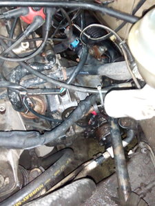

    Под третьим цилиндром стоят два датчика, один коричневой сиськой закрыт вроде как давления масла а над ним с чёрным колпачком что за датчик?

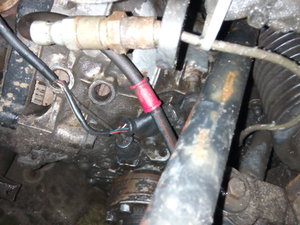

    И вот ещё два непонятных мне датчика. Что это?

  17. Serg37
    Serg37 Старожил
    25 фев 2013
    5.735
    Ивановская обл.
    100/С4/2.3/16.4.91
    Оба давления масла, коричневый низкого (0.3), черный высокого (1.8)
    2-х контактный на лампы заднего хода. 3-х контактный на спидометр.
