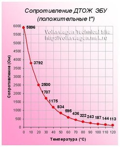

    Проверить каждый контакт на сопротивление по графику

    Сопротивление замерил на ДТОЖ чётко по графику. Но прогревочных оборотов совсем нет! Завожу глохнет, ещё завожу глохнет, ещё завожу уже побольше работает глохнет. Раз на пятый шестой когда там все проверяется не глохнет работает на 700 об. Потом минуту две и становится 1000 об. Потом когда прогревается 950. Если газульку надавить когда холодная то сразу глохнет. И авторежим печки (климата) показания ДТОЖ с ЭБУ считывает? Она должна по мере прогрева включаться постепенно увеличивая подачу воздуха в салон, а она вообще не включается, только принудительно. Может что с ДТОЖ? Как его ещё проверить?
