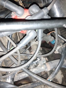

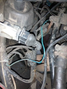

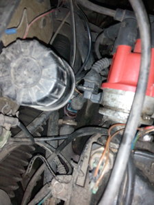

    Что это за синий датчик между трамблером и рулевой рейкой? Из него походу сочился аантифриз когда то

    глушитель начинается, выпускной коллектор, нагревается вот и начинает испаряться антифриз
    что-то не припоминаю у себя такого...кто-то приколхозил, скорее всего, есть подозрение, что если замкнуть провода на нем, то завращается электровентилятор...но это только догадки

    Это ДТОЖ на климат. Колечко поменяй.

    Тоже подумал про климат или на печку только где то читал что этот датчик вверху стоит возле трамблера на ГБЦ. Колечко это типа хомут поставить?

    Тот датчик на афтеркулинг(включение вентелятора охолождения после остановки двигателя при определенной температуре).
    Колечко на датчике, датчик держится скобой.
    Это правильное решение.

    Точно! Датчик на вентилятор выгонки горячего воздуха который у меня и не включается, а вискомуфта постоянно молотит. Бачок конечно поменяю как деньги будут.
