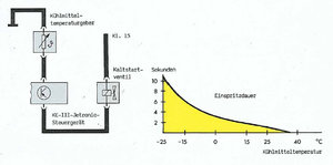

    Если минус 20 будет, то... гораздо дольше лить будет...:) В начале этой темы должен быть график работы ПФ от температуры...
  15. Саныч_Питер
    Саныч_Питер Живу я здесь
    16 ноя 2006
    3.571
    Ауди 100/44 NF, 2.
    Судя по графику при минус 20 градусах ПФ секунд 8может проработать...
