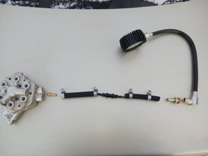

    С горем попалам купил переходник на авторынке. Позже сфоткаю чудо конструкцию. Состоит из двух кусков шланга на 6 и 8 мм трёх переходников и четырёх хомутов. : )))) надеюсь сработает.

    Вот как то так :)
