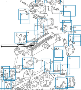

    Вот то , что называют ресивером.
    На нём ещё Audi написано. )
    бывает что при отсутствии прокладки с пятью дырками собирают на герметике.
