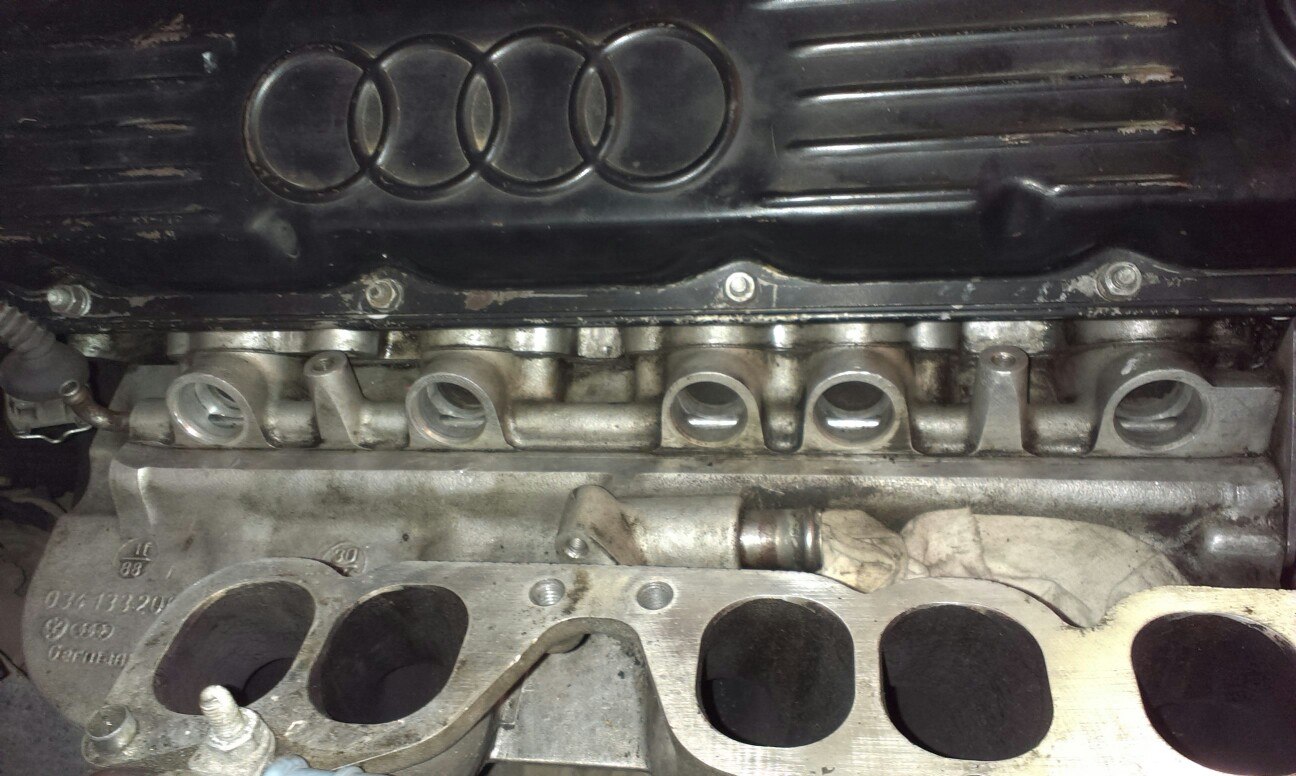

    Дозатор отсоединенный от напорного диска, и воздушного фильтра, подключили к системе на машину, вкрутили форсунки и разложили по баночкам каждую, в системе даление 6 атмосфер и плунжер рукой фиг прижмешь когда идет топливо, взяли ключ под дозатор и прижимали плунжер ключем держа руками с двух сторон, имитируя полное нажатие плунжера (типа напорный диск в максимально Поднятом положении) и в этот момент сняв корпус с реле бензонасоса, замыкали его в ручкую и смотрели как распыляют форсунки и сколько они наливают в каждый цилиндр.
    Кстати по поводу прочистки канала обдува форсунок, он у меня был сильно залит маслом, которое текло из под крышки клапанов, его очень удобно почистить спицей от дворников на которые одевается резинка, она очень эластичная и не ломается, я брал спицу край 2-3 мм загивал почти на 180 градусов чтобы был маленький крюк который уместится в канал, начинал протаскивать от крайней левой форсунки до крайней правой, потом цеплял тряпочку 2 на 10 см примерно промоченную в растворителе и протаскивал в обратном направление, канал вычистился за 5 минут. И не по 1 цилиндру а сразу весь.

    аналогично сделал, только проволочкой протащил капроновую веревку, мягкую очень, но не сильно ворсистую, по всей длине канала обдува и как мочалкой туда сюда ее дергал, то за один конец, то за другой, периодически брызгая карб клинер. правда вот грязи у меня там особо и не было...профилактика
