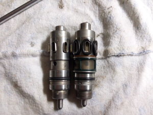

    Вот две буксы с разной утопленостью макушке. Плунжеры в них вставлены до конца! Это не на что не влияет скажешь?

    Влияет... Плунжеры разные. И сверху и снизу. Надо поставить штатный :) Причем, если течет снизу при наличии уплотнительного кольца, то, скорее всего это пара "букса-плунжер" не соответствуют друг другу, имхо...

    Сейчас поставил родную, текла не сплунжера а с уплотнительного кольца. Поэтому в этот раз вставил сначала в нижнюю часть а потом верхнюю. Теперь ничего не течёт. Слив значит работает. Остаётся только на разность давлений в верхней и нижней камере грешить. Но это уже когда куплю манометр проверю.

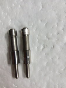

    И плунжерные пары всё-таки идентичны. Стояла не с aar но при этом все работало и разгон хороший был хоть шток не до конца поднимается. Скорее всего дело в давлении.

    Уже вставлял, но вставлял сначала в верхнюю половинку и видать низ не плотно сидел - тепло из под него. Сейчас начал сборку с нижней все отлично ничего не течёт. Тот что короче также встааляешь в нижнюю все нормально он мааушкой в крышку дозатора не упирается но это не влияет никак. Щели так же совпадают. Я же на нем избил без проблем. Так что они идентичны. Просто на длинном износа практически нет пусть он стоит.

    И так про дырочку в пунжере никто и не ответил!
