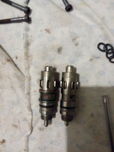

    Ну вот мои две плунжерные пары. Действительно плунжер в буксе не до конца вот и упирается в ролик!

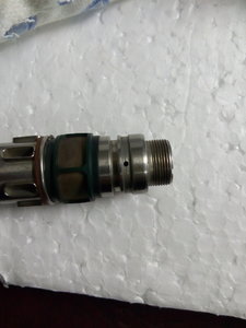

    А вот для чего нужно это маленькое отверстие внизу буксы? И где оно должно территориально стоять? А то на старом дозаторе я не метил По каемке на резьбе, ан разных буксах эта каемка в разных местах относительно этого отверстия, следовательно ни к чему не привязана. Так как мне правильно буксу вставить? А ещё под фильтром на буксе 4 отверстия их к чему то привязывать или по барабану, они же под фильтром?
  5. bobbi_hill
    bobbi_hill Завсегдатай
    26 сен 2014
    585
    Астраханская обл.
    Audi100/C4/2,3AAR AudiA6/C5/2,4ALF
    никогда не обращал внимания на него. просто вставлял буксу так, чтобы щели совпадали с дырками в дозаторе
  6. Aleksandr-1985
    Aleksandr-1985 Завсегдатай
    4 сен 2016
    673
    audi 100 2.3 aar 1992г.
    Я тоже но теперь начитался что метку надо ставить по каемке на резбе буксы. В новом дозаторе каемка эта смотрит на колодец который рядом с выходом отвода топлива в обратку. то место на самом корпусе помечено цифорками - на старом цифра 6 а на новом 14. Возможно это не причем, но ведь надо ж к чему то привязаться :) Сейчас примеряю это положение на старом где я не смотрел как стояла букса - в принципе по щелям буксы подходит и более того на макушке буксы которую ты вытягивал три бугорка, они совпадают с тремя углублениями внутри верхней части дозатора, ну куда и должна встать букса! Я думаю это аргумент :) А это отверстие находится в выемке и при собранном дозаторе оно получится ниже такого же отверстия внутри нижней половины которое идёт от ПФ. Так что его никуда и не привяжешь.

    кажется или на правой буксе верхняя часть длиннее чем на левой ?
  8. Aleksandr-1985
    4 сен 2016
    673
    Не кажется! Что до меня и пытались тут донести :) сколько видео и фототчетов смотрю, у всех она по разному углублена! Та моя что короткая её как и на видео вставляешь до упора в верхнюю половинку дозатора и вытаскиваешь на 3 мм обратно, иначе резьба не покажется из нижней части дозатора и гайку крутить не к чему и самое главное плунжер сильнее вымирает и ролик его постоянно в приподнятой положении держит вот заливало у меня. С новой буксой та что подлиннее таких проблем нет! Да и внутри при газе в пол полностью щели открывает! Так что этот момент нужно учитывать! Кто то молотком выбивал вогнал буксу я же ключем крутанул сильно она у меня и зашла вовнутрь куда не надо. А у кого-то до них постарались.

    На этой же фотке плунжеры утоплены до конца! Заметна разница?!
