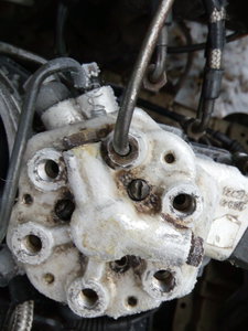

    Выставляю. Вот докрутился: из отверстия куда вкручивается болт с подводом от рсд (тот что ключ на 13) из него вылезла пружинка! Это что резьба? Вкручиваю без пружинки прокручивается ну следовательно бенз просачивается когда насос включаю. Что делать???

    Не помню там пружинки... Это в новом (б/у) дозаторе? Пустотелый болт, в котором иногда доп. фильтр стоит?

    Ты про банджо болт? Пружин нет там по существу. Так что:
    Походу да. А нет фоток? На такие случаи необходимо делать.
    На вряд ли ремонт поможет, только замена всего корпуса.

    Да, в новом б/у дозаторе. Сфоткаю сейчас пришлю. Может чем то замотать болт? Болт этот самый он то целый. Ещё дозатор искать? Это уж слишком накладной :(

    Вот как то так

    Спасибо. Уже сто раз читал и делаю. Только 22мм никак не ставятся. А сейчас что то выстовил вроде. Но с болта бенз хлещет! У меня уже 2 дозатора. Буду из них собирать один! :)

    Про болт, скажу на всякий случай, там должно быть две медные шайбы, они на месте?

    Я лопату не разбирал. Про шайбы не знаю. Один из двух спецов на весь наш миллионный город сказал может винт и соскочил с резьбы. Проблемы уже разные! Новый дозатор регулируется и не давит на ролик, значит тот дозатор я не правильно собрал. Винт все таки регулирует! Я даже настроил холостой ход НД ! Но тут сам срезал резьбу когда болт закручивал. Он вошёл легко но алюминиевый корпус дозатора мягкий. Нарезал болтом вторую резьбу! Теперь только старый перебираться! Но сам уже не полезу. Спецу отдам. У него таких дозаторов говоририт штук 20 валяется куда наши шаловливые ручки лазили! Оттуда резинки подберет. Говорит нехер туда вообще лазить если не спец! :) но плунжер в новом вообще новенький стоит! В моём он весь шлифованый причём не в вверх-вниз, а поперёк, как будто он там крутится а не поднимается допускается :) А про шайбы на болту ты говоришь? Да они есть. Одну потерял без неё вкручивал на старом с большим усилием прижатия ничего не текло. Потом с болта замера давления снял. Ну а тут сам дурак, выгнал трубку от рсд чтоб можно было шестигранником винт СО крутить (тут надо удлиненный шестигранник чтобы черепаха и трубка от рсд не мешала) выгнул, соответственно угол скручивания болта изменил малек. Ну а тот пошёл как по маслу резьбу нарезать. Обидно. Поэтому не заводил ещё.
