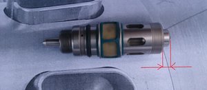

    дружище, у тебя очень проблема на мою похожа. как я понял, происходит это из-за разбора дозатора ударами молотка по плунжеру. здесь я описывал свою беду. найти не могу. вот на драйве есть отчет мой. https://www.drive2.ru/l/6429528/
    там на 5-ой фотке стрелками указана та часть, которая из-за такого разбора утопилась глубоко и плунжер не мог полностью перекрывать щели в буксе. проверь у себя. я очень долго искал в чем проблема

    вот тут не понятно. где такое делается и зачем?
    вот на картинке красным показана часть, которая утоплена, должна она торчать в 2 раза больше. из-за того, что она утоплена плунжер не может перекрыть щели на буксе полностью. и в то же время от слишком сильно торчит из буксы, упираясь в лопату. никакие регулировки винтом СО не помогут и отклика от машины на них не будет.

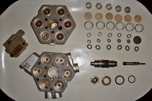

    вот тут на картинке, если внимательно посмотреть, то можно увидеть, как на буксе выглядит та часть, про которую я писал выше.
    в видео из предыдущего поста, если его посмотреть на 12.20, видно что я хз как этот дозатор потом вообще работает
    ГУРУ местные, поправьте меня, если я не прав

    Это я так понимаю за тем что если буксу утопить до конца то отверстие с отверстиями дозатора могут не совпасть. Но опять же если как у тебя верхняя часть короткая или длинная на буксе то непонятно как её там на место правильно поставить чтоб все отверстия совпали чётко.

    проверь, как у тебя. короткой она быть не должна!
    я аккуратно в тисках это дело исправлял

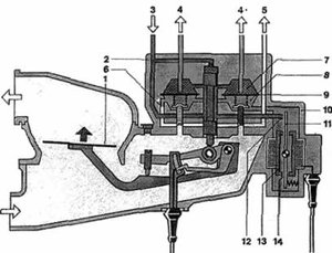

    Вот схема. Что за маленький рычажок с пружинкой?
