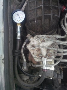

  9. st_mashinist
    st_mashinist Новичок
    31 окт 2016
    26
    Audi Coupe 2,3 NG quattro '92
    Всем привет! замучил меня этот мехатрон: холодный заводится как спичка, горячий тоже, стоит постоять пол часа и теплый двигатель не заводится, снимаю фишку с ДТОЖ -сразу заводится что может быть? системное 6,3кг, дифф не мерял, форсы не текут....и на холостый немного трясет двигатель

  15. st_mashinist
    31 окт 2016
    26
    с утра....я неделю ездил с подключеным манометром, пока он от вибрации не раскрутился и не развалился))

  17. st_mashinist
    31 окт 2016
    26
    при отключении ДТОЖ включается пусковая?слышно как она работать начинает, значит форсы держут, смесь бедная, проверю еще раз остаточное, если маленькое куда рыть? расход, кстати, в норме 12л

  19. st_mashinist
    31 окт 2016
    26
    вроде как щелкает, ладно, буду давляк мерить))
