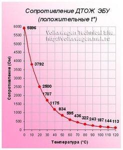

    Смысл в проверки ДТОЖ и проводки. А лучше Снять замеры с него и сравнить с графиком user157673_pic65437_1444859043.jpg

    проверил ДТОЖ, двигатель градусов 40( рукой потрогал чуть теплый ), 1,33кОМ, когда стрелка на приборки двинулась по красной зоне 800, при включеии карлосона 185 Ом. Во время прогрева на обоих ножках сопротивление плавно опускалось.
