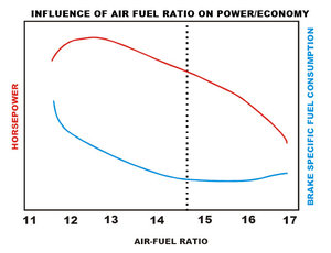

    может быть кому интересно-заснял видео показания ШДК с отключенной лямбдой, впрыск ке-мотроник 2л. впрыск настраивал на экономичность без поддержки лямбды.если её подключить -будет лямбдо регулирование ....

    Всем здрасти ......давно сюда не заходил )
    Про широкополоску - смотрим график и делаем выводы. По видео скажу просто - смысл затеи понятен и не нов, а вот реализация хромает на обе ноги. На xx и круизе (езда внатяг, те без нагрузки) можно беднить до 15,5 , а вот мощностной режим выше 13 строить нельзя, тк это неизбежно ведет к уменьшению динамических характеристик и детонации на верхах, которую услышать из салона кстати не получится :hi:. Система контроля детонации на этом моторе примитивна и спасти поршневую не сможет, а потому прогар поршня лишь вопрос времени.
    Если по простому - так ездить без последствий можно, но только лишь в режиме "пенсионер". Да и наэкономить особо не получится....все уже давно проверено. Очень советую вернуться к заводским настройкам.
    У меня кстати тоже AEM UEGO вкручен на постоянку - вещь отличная :thumbup:
