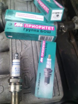

  7. Serg37
    Serg37 Старожил
    25 фев 2013
    5.735
    Ивановская обл.
    100/С4/2.3/16.4.91
    Можешь попробовать такие, не дорого. Два года на таких езжу.
    IMG 20151025 150551
    Не будет баталий.
