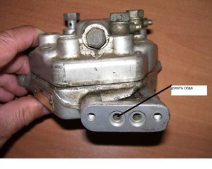

    Попробуй сделать так, для начала купи аэрозольный баллончик карбклинера https://yandex.ru/images/search?img... карбклинер&noreask=1&pos=13&lr=39&rpt=simage, открути от дозатора ПЯТЬ форсуночных трубок, ПУСКОВУЮ НЕ ОТКРУЧИВАЙ, открути от дозатора ЭГРД, вставь (уплотнив изолентой, просто намотай на трубку) трубку карбклинера в левое отверстие (не перепутай с отверстием под болт))) и нажми на баллон. Из всех колодцев куда вкручиваются форсуночные трубки должна подниматься жидкость, даже со свистом, так же как свистят форунки при принудительном их включении. Таким образом хорошенько по промывай эти каналы. Потом закрути трубки на место, а открути две заглушки на дозаторе, и еще нажми на баллон.
    После этих танцев собирай все, и смотри как работает двиг, если есть изменения то тебе нужно мыть дозатор с разбором, промывки как написано выше хватает на 200-300 километров, а потом все по новой.

    Не мучай себе мозг, грязь у тебя в дозаторе. До замены насоса и фильтра все же было нормально??? Или ты чего то не дописал??
    Тронул трубки, вот вся муть и пошла в дозатор, а еще и бумага из не качественного фильтра могла забить (обжегся уже на этом, и перед подключением нового фильтра к дозатору сливаю несколько литров через фильтр в холостую.

    Промой, для начала, как выше написал. Промывку разобранного дозатора я так же делал из баллонов какрбклинера, все хорошо отмывает. При разборе НЕ КРУТИ регулировочные винты, и основное при разсоединении половинок дозатора, это не порвать мембрану.

    -промыл дозатор очистителем корбыратора
