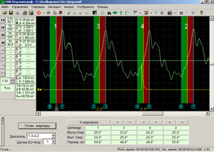

    Уточню.Осциллографу не нужна колодка диагностики.Показания он как правило берёт (при помощи щупов,прищепок),с проводов (высоковольтных),или же проводки.
  7. zhenek7108
    zhenek7108 Старожил
    16 дек 2010
    5.542
    1.8
    Да нет осциллографа говорил же
  8. veselidze
    veselidze Новичок
    4 фев 2016
    34
    Audi 90NG 2.3L
    Дак я понял.Такие приблуды как правило только у диагностов и имеются.Ехать к ним.Если есть желание понять что с машиной.
