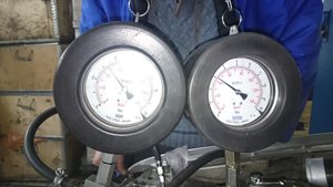

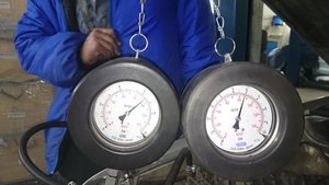

    мерил такими маномертами. аригинальные подойдут?
      65 КБ
      67
      66,9 КБ
      59

    при отключении эгрд давление в нижней камере поднимается на 0.1.

    давление в стену 9.5

    Ну если они не противоречат друг другу, то пойдут.
    Давления в норме. Остается форсы проверить на герметичность и распыл.
    Кстати, ДТОЖ когда проверял, показания снимал с обоих ножек? Расхождения должны быть минимальные.
