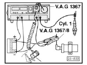

    Так и не знаю как настроить зажигание. При увеличении УОЗ (делаю раньше) мотор работет шустрее и тянет лучше, боюсь переборщить, чтоб до детонации не довести...
    Ещё понял что блинкодами мой фпрыск не проверишь, только быстрыми через ВагТул
    http://wwwboards.auto.ru/vw/539278.html
    На картинке то что нашёл по регулировке УОЗ, печально 8((
