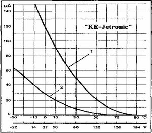

    VVsevolod, ты пишешь в своих замерах о непостоянстве тока ЭГРД(приходится подстраивать ), мне кажется это из за зависимости этого тока от температуры до 90 градусов .Остановился , температура изменилась -ток изменился. На рисунке :(источник не помню)
    График зависимости силы тока, потре***емой злекгрогидравлическим регулятором давления от температуры охлаждающей жидкости:
    1 - обогащение смеси при ускорении,
    2 - при прогреве двигателя
      73,1 КБ
      360
    1 человеку нравится это.

    Slawa123 твоя же картинка и доказала что в ПЗУ :) зашито так что есть обогащение только до 60* потом наступает работа по обратной связи в виде ЛЗ и смесь становится стехиометрической (14.7:1)
