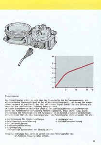

    To Misha190E и другим участникам:
    В результате борьбы с фпрыском, борьбы в плане его работы на газу при выключеном бензонасосе, сделал шунт в 7кОм между землёй и выходом (нижней и средней ногой) потенциометра лопаты. Она впринципе предназначалась для нормального ХХ, но вышел новый эффект, про гас малчу, летает, НО машина и на БЕНЗИНЕ стала ГОРАЗДО приёмистеесте с НИЗОВ! ГОРАЗДО!
    В связи с этим вопрос.
    1. Большее поступление воздуха на определёных оборотах (удавливание тапки, поднятие лопаты) даёт большее опережение угла зажигания или наоборот уменьшение?
    2. С чем это может быть связано? Потенц?
    До шунта ХХ на бензе был ОК, но резкое трогание с места с ХХ было мучительным, сильный тупизм. После с ХХ тоже пока всё ОК.

    Привет,
    вообще потенц при ускорении по сути может влиять только на УОЗ, т.е. его сигнал ниже и УОЗ выше... видимо эффект в этом, другого придумать не могу... это если на бензине :)

    Сильно не пинать, т.к. мож. пишу бред, но думаю вот что:
    Может еще на уровне алгоритма, заложенного в ЭБУ, не только все сходится к УОЗ, но и управляющий ток ЭГРД находится в зависимости от сигнала ПНД. Причем, я думаю, что такая зависимость может быть и обратно-пропорциональной сигналу ПНД, плюс возможно еще что и с неким коэффициентом, причем еще и НЕпостоянным!, а уменьшающимся к "верхам".
    В результате же шунтирования неизбежно общее смещении "вниз" всей характеристики ПНД при том же отклонении лопаты (воздухе),что и дает на "низах" заметный (+) эффект ...
    Но то, что при шунтировании эффект на "верхах" менее заметен, и даже может наоборот (-)! явно свидетельствует о недотягивании сигнала от ПНД до того уровня, который нужен на "верхах" т.е. определен разработчиком для работы без шунтирования/смещения характеристики и заложен в алгоритм ЭБУ. В итоге же имеет место вмешательство и в дозировку подаваемого воздуха, что адекватно воспринимается и отрабатывется ЭБУ.
    ЗЫ: в алгоритме ЭБУ скорее всего все "переплетено" значительно сложнее, но в целом смысл его задачи известен - оптимизация подготовки топливовоздушной смеси для работы ДВС на всех режимах его работы.
    Причину вижу в том, о чем описал выше.
    ИМХО - все кроется в смещении "вниз" ВСЕЙ характеристика ПНД...

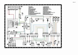

    Раннее сообщение удалено. Здесь есть информация о потребителях сигнала и примерная зависимость его от угла лопаты. Это информация от LYON KING/ Ему респект
  14. babay
    babay Bad e-mail
    1 янв 2003
    2.231
    Ответ: Система впрыска KE III JETRONIK, болячки
    Вот еще кое-что полезное.
      221,9 КБ
      234
