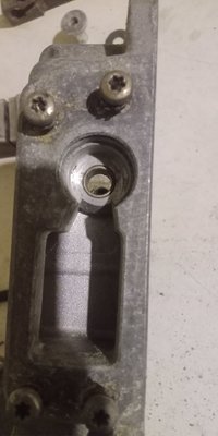

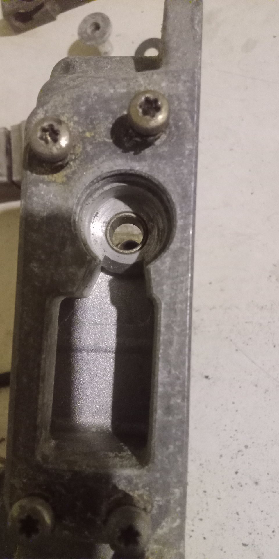

    за ПНД ось.
      815,7 КБ
      31

    подвижные контакты пришли в негодность,пробовал заменить,но там делов много ,

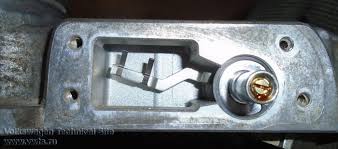

    нашел точное фото .здесь хорошо видно втулку оси и рег.винт.
    когда снимал послышалось ,что что-то выпало.

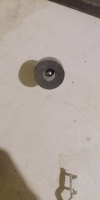

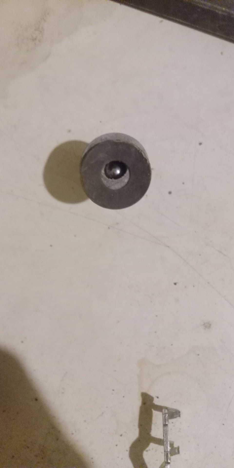

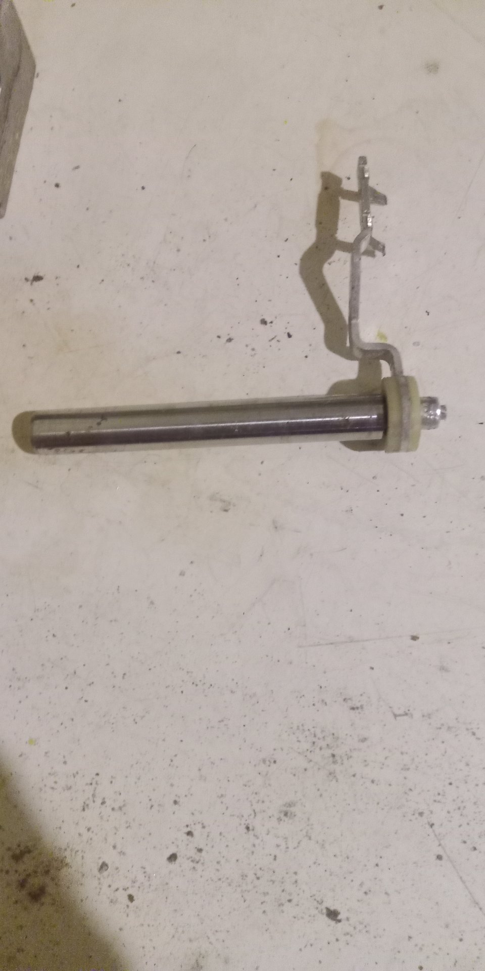

    Это?

    судя по фото ось уже снята,если снимали сами,то наверняка помните что там было.

    Вот что было со стороны оси, включая саму ось с усиками. Ну ещё стопорное кольцо..

    на первом фото видно что шарик есть, это та часть что поджимает вал со стороны ПНД, с противоположной стороны тоже есть шарик, потом пружинка и потом крышка со стопорным кольцом.
    зы. а вы хотите во всем этом безобразии поменять усики? честно говоря не представляю как их правильно можно поставить на место. В свое время, когда столкнулся с проблемой, была сорвана резьба на винте со, или куда он вворачивается. Вся эта конструкция расходометра мне досталась за смешные деньги (без пнд), я тогда даже был сильно удивлен цене
