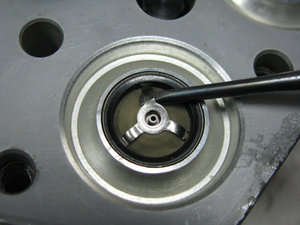

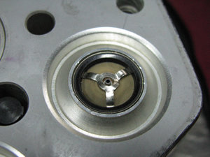

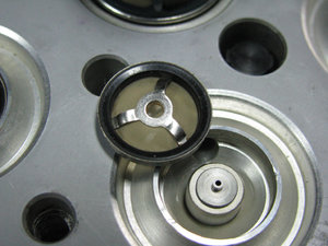

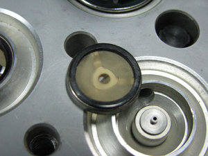

    ну да - заминаются они. но их же потом выправлять надо!
    на фото 0640 показана тока что снятая "замятая" сеточка
    0641 - степень загрязнения оной
    0642 - про такую степень замятости ты имел ввиду?

    Да нет - это в полне не плохо! У меня ваще рвался металл. испортил на 2 дозаторах эти сетки дальше не практиковал снятие, решил что низя, ан нет :nod:
    Я бе не советовал менять объем верхней камеры той самой трубкой... ну малоли.
    Причина потекания дозатора - кривая постановка тарелок (пружин), перепутаные тарелки, задетые винты регулировки нижние. Резинки на буксе, задолбаный плунжер.

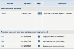

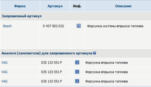

    Кто по форсам просветит ? Молжно ли на AAR поставить BOSCH 0437502032 ? На данный момент стоят BOSCH 0437502043. По форме и резьбе они идентичны, а вот по производительности хз...
  15. purga98
    purga98 Участник форума
    6 окт 2008
    324
    100/AAR/АКП/климат
    У меня одна 032 стоит. есть не просит.
    производительность.... х.з. - у меня кривой налив по всем пяти форсам, и она ничем особенным себя не выдает:)

    #16776 purga98, 23 ноя 2010
    а вообще это аналоги:

    Производительность одинаковая... Конструкции слегка отличаются - 043, кажется позже пошли, там где-то что-то обрезинили (седло клапана?), по отзывам - разницы никакой...
