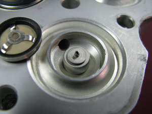

    Если совмещение риски на буксе и риски на корпусе не важно, то тогда почему при открученном дозаторе (т.е. опущенном штоке и сл-но перекрытых каналах) топливо выливалось? и причём из 4 дырок, а в 5-й сухо было?? до этого всё продувалось карбклинером, и совершенно непонятно, почему из одной не лилось..
    повторюсь - мембрана целая. манометр показал чтото около 2-х..
    ..:cry: :cry: похоже я серьёзно усугубил ситуацию.. см. фото..
    доковырялся иголочкой :icon_suicide: хотел снять фильтр..
    попал на дозатор?

  19. Scatimon
    Scatimon Живу я здесь
    27 апр 2009
    2.259
    VAGовские
    Увы да. Тебе нужна тока голова дозатора. Не спеши - можно найти сломаный подешевле (с порваной мембраной).
  20. Scatimon
    27 апр 2009
    2.259
    VAGовские
    Как ты фильтр так аккуратно вытащил???
