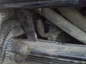

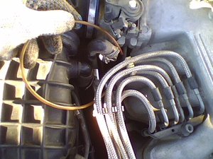

    A100/4a/AAH/МКПП/Avant Quattro
    Всем добрый вечер!
    Нашёл 3 вопроса "откуда это?" по машине, решить смог только один - на поддоне движка ближе к радиатору был резиновый колпачек, оказалось к нему когда-то шел провод, нашел провод, подсоединил с контакту под колпачком, заработал прибор с температурой масла )).
    А вот ещё два вопроса адресую вам:
    (штекер с изолентой около левой туманки)
      95,7 КБ
      113
      61,9 КБ
      101

    Этот штекер не штекер а похож на датчик температуры воздуха за бортом. На приборке цифровой показ...его штатное место по середине перед радиатором.
  18. dnk-25
    dnk-25 Участник форума
    8 май 2010
    333
    Нижегородская обл.
    Цифровой приборки у меня нет, как найти его контакты в салоне? как они выглядят и где можно найти? Как проверить, что это точно датчик температыры?
