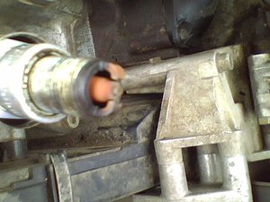

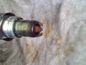

    dnk-25, в принципе после таких приключений с буксировкой рекомендую сразу меняй свечи... т.к. эти уже могли просто кончиться из-за присадок в негорящем бензине.
    1 человеку нравится это.

    После буксира, кстати, насос совсем качать перестал, аккума хватило примерно на 10 его срабатываний, может и правда емкость (АКБ куплен год назад, у продавца стоял сабвуфер, при попытке заряда - кипит через 2 часа). Свечи куплю обязательно, старые НЖК выглядят вот так:
