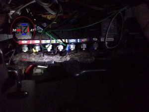

    Ещё вводные: нашел реле (см. вложение), которое щелкает при повороте ключа в крайнее положение. Реле подает ток на 87 контакт, я протянул провод от плюса АКБ к этому 87 контакту ещё где-то стало щелкать... движок крутил стартером только замыканием контактов на стартере при включенном зажигании.

    dnk-25 Приборка горит, свечку 1 котла в петлю за которую вывешивать мотор, крутим смотрим искру. Если есть искра слушаем качает ли насос... Пробуем заводить.
    Если свечи сухие:
    1) Включить зажигание, насос подкачает. Выключить зажигание.
    Быстренько снять фишку пусковой форсы, подать на 1 контакт форсунки + на другой -, на 1 секунду. Надеть обратно фишку. Бегом бежим пробуем заводить.
    2) Приподнять расходомер, засунуть ладонь между фильтром и верхней частью короба. Нащупать лопату расходомера. Прижать её вверх на полную. Помощник повернет зажигание насос начнет качать - как только услышишь звук пищащих форсунок тут же бросить лопату! Сразу пробовать заводить с полностью открытым дросселем и далее дросселем играть с большего на меньшее во время кручения стартером.
    Если свечи мокрые:
    Выкручиваем все 5. Гоняем мотор секунд 10 без свечей. Свечки берем домой. Пьем чай, свечи трем тряпочкой. Через часика пол идем в машину пробуем заводить сделав 1 оборот винта СО назад.
