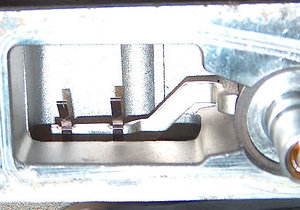

    Вчерась, в очередной раз снимал свой ПНД. Заодно внимательно осмотрел токосъемные усики. Слегка надавив пальцем на кронштейн, к которому они припаяны, обнаружил, что он двигается вверх-вниз. С небольшим усилием, но перемещается, т.е. напорный диск стоит на месте, а железка с усиками ходит туды-сюды. Удивился, так и должно быть? Вернул ее на место. Сразу в голову пришла мысль, по поводу того, а ежели сдинуть енту железку с усами чуть вверх, на непротертую зону ПНД и потом отрегулировать его резистором? Или все же у меня что-то не так с креплением лопаты.

    Danчик отвечаю.
    У меня было раньше железно
    1000 - 15 градусов как вкопаная.
    Сейчас после всех моих перетурбаций имею следующее.
    В базовые входишь - метка встаёт чётко на 15 гр.

    Лопата и токосъемники связаны жестко. Я ставил б/у расходомер в сборе, был очень грязный и я зае****мучился его отмывать. Четко помню - когда держал за диск расходомера планка с усиками жестко фиксировалась. Другой момент - сами усы висят на пластинке, котрая крепится к рычагу. Вроде точечная сварка, но не уверен. Может у тебя сама пластинка крепления шевелится?

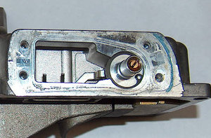

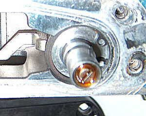

    А не у кого случайно фото токосъемников нет? Этих самых усов, пластинок. Мне кажется у меня тоже что-то там не как у всех.

    Вот этот рычаг на котором приварены усики, двигается вверх-вниз, ежели лопату держать а на него давить пальцем. Причем двигается плавно и диапазон, как я понял ограничен только верхней и нижней стенкой расходомера. И еще, я заглянул вглубь этого рычага и увидел там гайку с фиксирующей пластиной, с помощью которой он крепится к основной части лопаты. Вопрос в том насколько сильно он должен фисировать этот рычаг с усиками. :confused: Эх, жаль фотки не сделал, может где в дебрях инета изображение внутренносте расходомера есть.

    В дебри лезть не надо, все было у нас в теме. Ургубаб выкладывал. Чтобы не искать - вот они.

    Тута не видно, шо внутрях делается. Вот ежели ПНД снять и туды с фотиком, тогда другое дело.
    Интересен момент крепления рычага диска с рычагом усиков. :unhappy:

    Вот смотрите:

    Че ГЫ-ГЫ? Че смотреть-то? Не видать.
