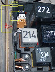

    Чего вы тут изобретаете ? На NF нужно пред в реле насоса втыкать, а на AAR этот номер не пройдет. В 45 кузове нужно замыкать контакты на диагностическом разъеме, см рисунок (ветка с резюком и диодом не обязательна - хотя таким образом можно завести ЧЕК на приборку).
    Да и вот что - на некоторых моторах нужно 3 раза замыкать (это редко), а чаще и одного раза достаточно. Как только метка перестала метаться - можно крутить зажигание.

    Неверно, замыкать надо на массу, а не на плюс.
    А вот тут всё правильно.

  20. WinNT
    WinNT Живу я здесь
    2 май 2009
    1.671
    AUDI 100/C4 AAR 91г.
    Спасибо попробую:sluni:.. То есть замкнуть там два контакта (у меня всего два)???... я почему то всегда думал думал что замыкать его нада, но побоялся.. только везде писали что на 215 реле:shock:
