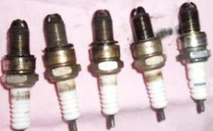

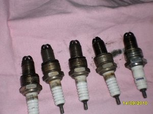

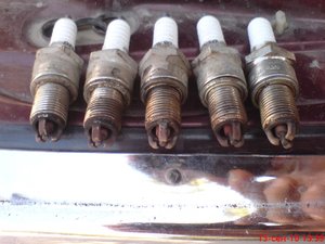

    Дайте характеристику по поводу свечей- фото вроде выложил. Переливает или нет?

    VAGовские
    Однозначно.

    А100\C4 2.3AAR+гбо
    Угу...и неравномерно пылят форсы...
    зы
    ...а где замеры?

    Замеры сделал- просто скинул их Roy 13 (Денису) звонил ему - ответ один Лямбда мёртвая. Постараюсь сегодня вечером скинуть.

    И переливает и масло на резьбе присутствует. Вот она и всплыла твоя проблема. В пятницу наверное все таки поеду в Смоленск, пообщаемся. Лямбду соответственно сегодня- завтра замени.
    Замеры твои могу и я озвучить - на эгрд 0ма при 90*с. Здесь 2 варианта - либо лямбда так умерла удачно, либо ее обогрев не работает. Проверь на всякий случай обогрев - должно быть 12в (2-х контактный зеленый разъем).

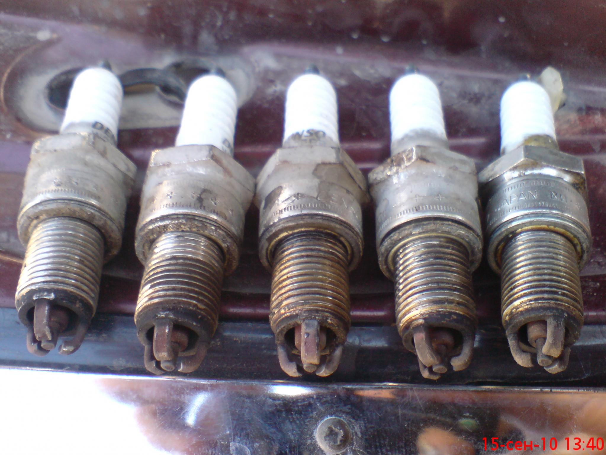

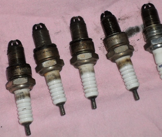

    Прежде чем мыть форсы (прошли всего тысяч 40 + переодически заливал промывку ликви молли)), решил ещё раз промыть дозатор. Снял ЭГРД , поднял полностью лопату, откручивал по одному шланги идущие на форсы и пшикал промывкой в левое отверстие для ЭГРД.
    Из каждого выхода под шланг бил сильный фонтан. Всё промылось.
    Собрал всё на место начал замерять силу тока на ЭГРД.
    При ХХ стрелка амперметра уходит в минус в плоть до 10мА , при полном открытии дросселя кратковременно прыгает до +10мА, но при этом всё равно раздаются хлопки в воздухане.
    Попробовал подкрутить ботик качества смеси . Так вот стрелочка доходит до критической отметки +10мА, мотор естественно беднит и трясётся, стоит попробовать обогатить смесь как стрелка тут же уходит в другую критическую точку -10мА. Поймать 0мА ,или др. значение невозможно.
    Вернул болт в исходное положение.
    Плюнул на это дело , снял фишку с ЭГРД и о чудо. Мотор работает и набирает обороты. хлопков нет.
    Поехал проверить на ходу.
    1)Без фишки на ЭГРД немножко не хватает топлива лишь на высоких оборотах в полный газ. Разгон ровный набор оборотов как и был прежде отличный.
    2) С фишкой на ЭГРД при полном открытии заслонки машина чуть дергается, при закрытии слышны хлопки в воздухане.очень явно заметна ступень нехватки топлива на полном газу, и подхватом если газ сбросить.
    Короче говоря без вмешательства ЭГРД машина едет гораздо лучше, можно было бы сказать как положено, однако знаю что в полный газ ехала лучше.И нет ступеньки нехватки топлива на полном газу, и подхватом если газ сбросить.
    Вот сейчас так и приехал домой со снятой фишкой ЭГРД. Выкладываю фото свечей (без фишки)
    ХХ стабильный ~750об/ мин .
    Закрутил манометр в нижнюю камеру. Слизались блин грани на штуцере манометра и была небольшая течь. Поэтому показывал давление в 5.4 бар (вчера показал 5.8бар без течи), но это не важно , при подключении фишки ЭГРД давление падает на 0.3-0.4бар.
    При открытии дросселя давление в нижней камере не меняется.
    Это что-то меняет, или по прежнему винить форсы?

    Скорее всего - Да, форсы. Потому что ЛЗ жив - чувствует изменения смеси и переключается. Это по току ЭГРД хорошо видно.+10мА, -10мА...и вид свечей говорит о нестабильной смеси даже ...есть налет, разноцветные части электродов...
    Нужно еще проверить:
    1 Покататься с подключенным разъемом ЭГРД, но отключить ЛЗ.Ток так же должен быть =0мА. Если нет 0мА то может ДТОЖ глючит..
    2 герметичность коллектора, выхлопной трубы до ЛЗ (до катализатора или до пламягаса если кат вырезан).Есть вариант, что ЛЗ глючит из за этого.
    Если п1 и п2 все ОК, то смотрим:
    3 чистоту каналов обдува форсов,
    4 визуально качество распыла на самых малых, средних и больших расходах,
    5 разброс расхода по каналам. допускается разница налива не более 2%
    6 Максимальный налив с 1 форса за минуту должен составить не менее 90...120мл
    Успеха!

    Мне тоже показалось что на 3м и 5м цилиндрах свечи светлее(недолив).
    Буду мыть! После отпишу о результате.
