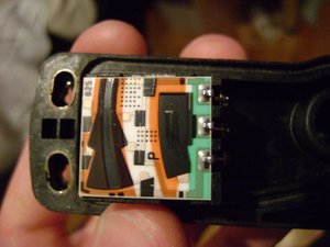

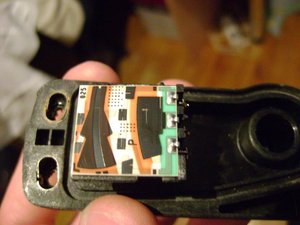

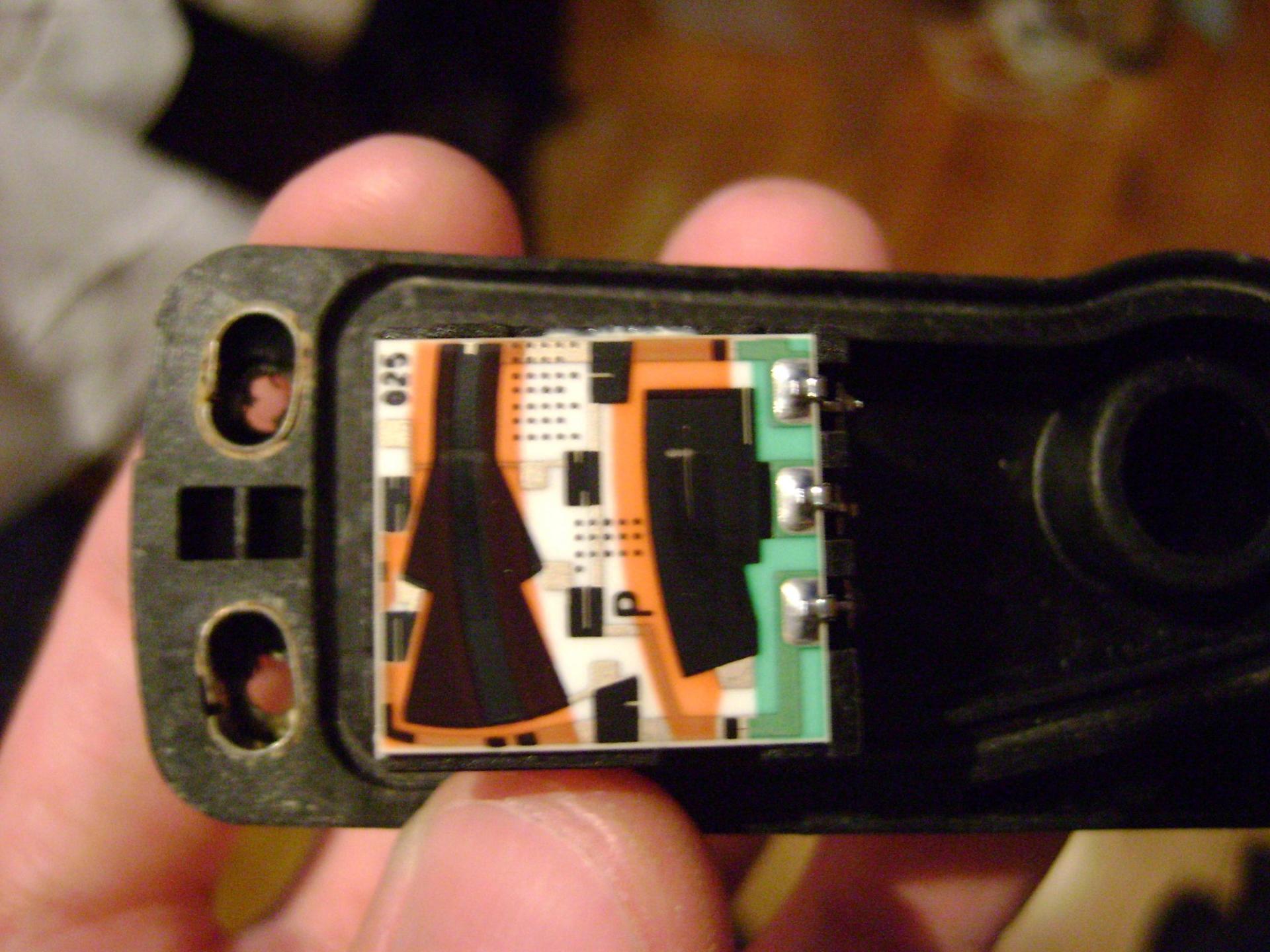

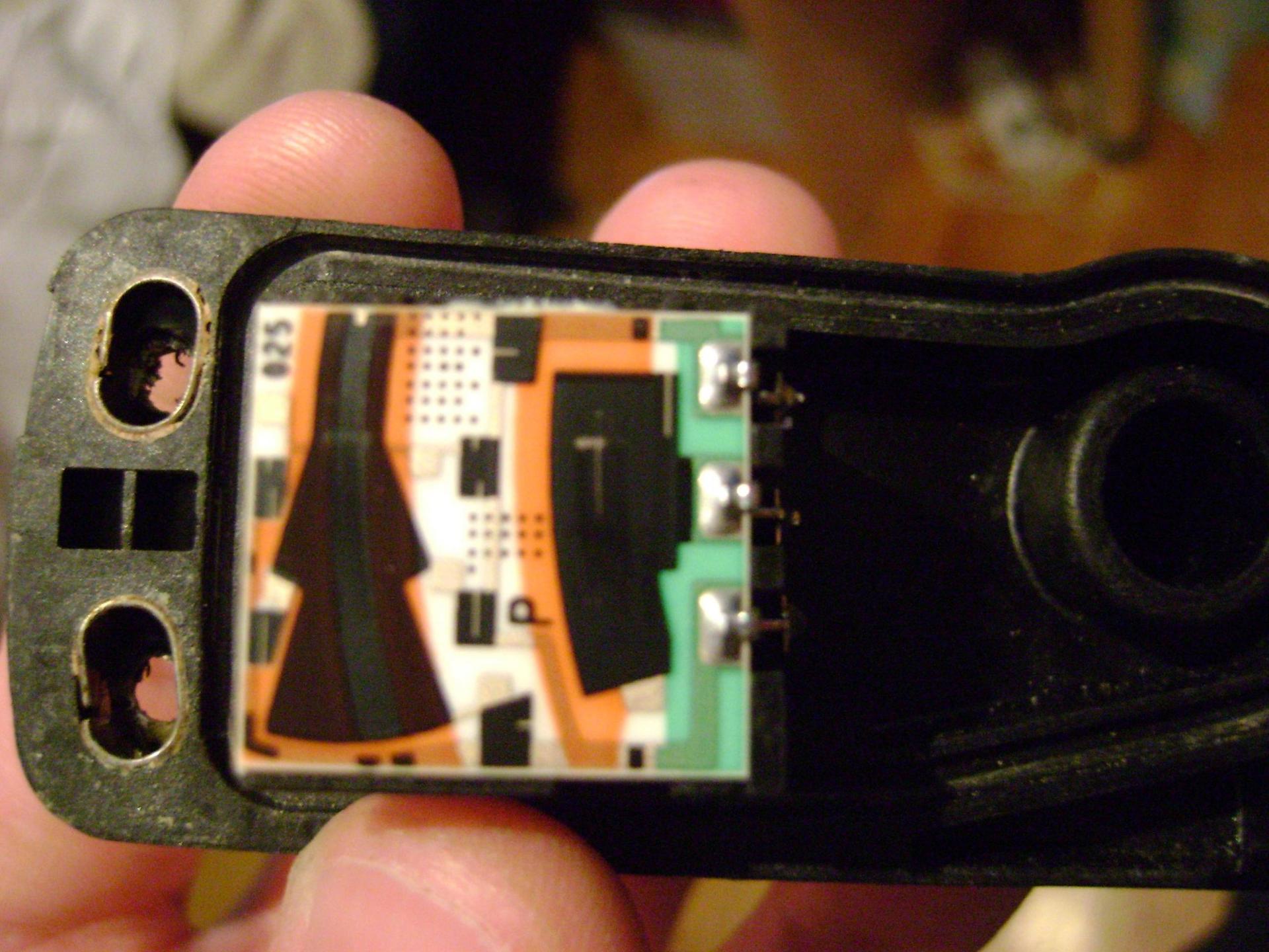

    Разобрался:sluni: Посмотрите, нормальный это износ или этот ПНД действительно кончен уже. могли ли у меня из-за этого так плавать обороты?

    могу только тебе сказать что он у тебя умер, :smile8:

    Значит дело было получается все таки в нем?!

    Однозначно по фоторгафии не скажешь. Всё зависит от того, насколько глубоко протерта ступенька в области ХХ и от того, как был выставлен ПНД.

    Не слабо поношен-то потенц...

    У меня был ещё хуже, подогнул контакты, уже год работает без особых нареканий - ХХ отличный.

    Классические отметины в области ХХ. Бывает и хуже.
