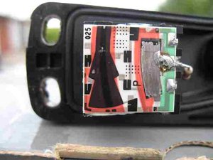

    Откатался четыре дня с мультиметрами в кабине. Оключил, пока не заработал косоглазие. Смотрел ЭГРД на постоянку, ПНД и лямбду по очереди. Все данные во вложении. На словах могу добавить:
    1. По току ЭГРД
    1.1 При прогреве, если стартовать не дождавшись прогрева до 50-60 град, в момент нажатия на педаль происходит скачок тока до 16-20 мА. В плюс, истиственно.
    1.2 Пока движок не прогреется до 90 град - ток +1---3 мА и колышется около этих значений, хотя на прогретом моторе значения бегают вокруг 0.
    1.3 При разгоне на горячем движке первые 2-5 секунд +2--4 мА, если разгон затяжной, после 3000-3500 об. уходит в -1--4 мА.
    1.4 При постоянном газе под нагрузкой, на любых (до 5000) оборотах стоит около 0, причем амплитуда кол***я меньше чем на ХХ.
    1.5 Разгон "тапка в пол" +9 мА через 2-3 секунды после нажатия - концевик максимальной нагрузки работает!
    2. По напряжению на ПНД (ПНД новый!!!)
    2.1 При резком газе подскакивает моментально.
    2.2 Значений больше 3,5 В не видел, даже в режиме максимальной нагрузки.
    2.3 При сбросе газа значения падают плавно и сообразно оборотам - на зря 4 тыс. с лишним рупий за этого гада отдал!
    2.4 На ХХ 0,52 +/- 0,02 В. При включении всех потребителей поднимается до 0,6 +/- все те же 0,02 В.
    2.5 При сбросе газа, обороты образуют как тут выражались "площадку" в районе 1000, потом за 2-4 секунды опускаются до холостых. Так в момент этой "площадки" (1000 об) напряжение на ПНД 0,52 В, что равно напряжению на ХХ.
    3. По лямбде (Хорошая, новая, BOSH - почти 100$ сцука стоит).
    3.1 При прогреве около минуты стоит 0,55В, потом плавно уползает в 0,7-0,8 В - честно показывает, что смесь богатая.
    3.2 Начинает бегать при прогреве движка около 40 град, что при температуре за бортом 10-15 град соответсвует 3-4 минутвм прогрева. К этому моменту ток на ЭГРД становится менье 4-х мА.
    3.3 При разгоне, после нажатия на педаль на 1-2 секунды проваливается в 0,1-0,2 В, дальше бодро бегает по всему диапазону.
    3.4 При сбросе газа (ПХХ, ток ЭГРД -55 мА) ложится почти в 0 (0,05 В).
    По замерам все. Если что упустил - извиняйте, езжу в основном по городу, а когда до сотни на 3-й пердаче разгоняешься чтобы ток обогащения посмотреть, выясняется, что кроме меня на дороге еще до фига какого-то левого народа и приходится банально уворачиваться от них :D .
    Пока мультиметр был в кабине, отметил такую вещь, как непостоянство установки тока около нулевой отметки. Варианты такие:
    - пока не прогрелась до 90 град и не поработала на этой температуре 5-10 минут, ток в + 1--3 мА;
    - постояла на месте на ХХ 1--15 минут - ток уходит в - 2 -6 мА;
    - вращение винта СО для подстройки тока на самый-самый возможный минимум дает изменение на 1--1,5 мА. Раз пять крутил - равной амплитуды, чтобы ноль был ровно посередине не добился.
    Еще исходные данные
    СО - 0,4-0,45 и регулировке без ущерба току ЭГРД не поддается.
    Расход практически в полном городском цикле - 12,5, манера езды средняя, больше 5000 движок не кручу.
    Фотку свечи можно посмотреть в посте #1397.
    Бонус - нашел фотку своего старого ПНД с впаянным сопротивлением и очищенной до подложки дорожки с постоянным сопротивлением. Может кому будет интересно.
