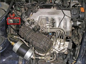

    нет нет нет,не РУД,уж что такое К-джет я знаю,и отношения к электрике РУД не имеет никакого.прямо слева от катушки стоит коробка,к ней вроде идут 2 провода от катухи,попробую фото найти

    по ходу это коммутатор,только разве не ЭБУ выполняет роль коммутатора в КЕ3?

    вот она

    Транзистор КЗ(гуру поправят). Просто в #15519 ты написал "Слева от ТРАМБЛЕРА", вот мне и подумалось.........

    Это коммутатор, хотя корпус похож на транзисторный TO-3.

    хм,а K-JETовский коммутатор встанет на КЕ3?:)просто родного от КЕ3 у меня нет пока,есть родной к-джета,завести хочется и не спалить ничего

    Нет не подойдет. Эта коробочка не самостоятельный коммутатор как на К-Дж. или на карбюраторных моторах...а просто усилитель мощности выходного сигнала от ЭБУ (правильно уже писали - транзистор мощный высоковольтный, и скорее всего со встроенной цепочкой защиты от перенапряжения)...тем самым большой ток коммутации катушки вынесен далеко от ЭБУ.
    Надо поискать на разборках эту коробочку или отдельно или вместе с катушкой искать...
    От КЕ-Мотроника тоже должна подойти, ИМХО.
    Успеха!
