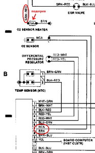

    А это как понимать?

    #15508 IDX, 5 сен 2010
    На самом деле - как?
    С одной стороны зеленый вроде соответствует NF...
    а что означает цвет NCA? :shock:
    зы.Судя по другим схемам - это ЭКРАН !!!
    и как экран может быть BRN (т.е. коричневый) :shock:
    кажись подтверждается версия про ошибки в схемах...:[:]||||||

    Во всех схемах не может быть одна и та же ошибка...

    Почему одна и та же? в других схемах другие ошибки еще добавляются :)
    В этой схеме в обще нет разъема сигнального провода о котором мы писали ...А ведь он существует на всех машинах.
