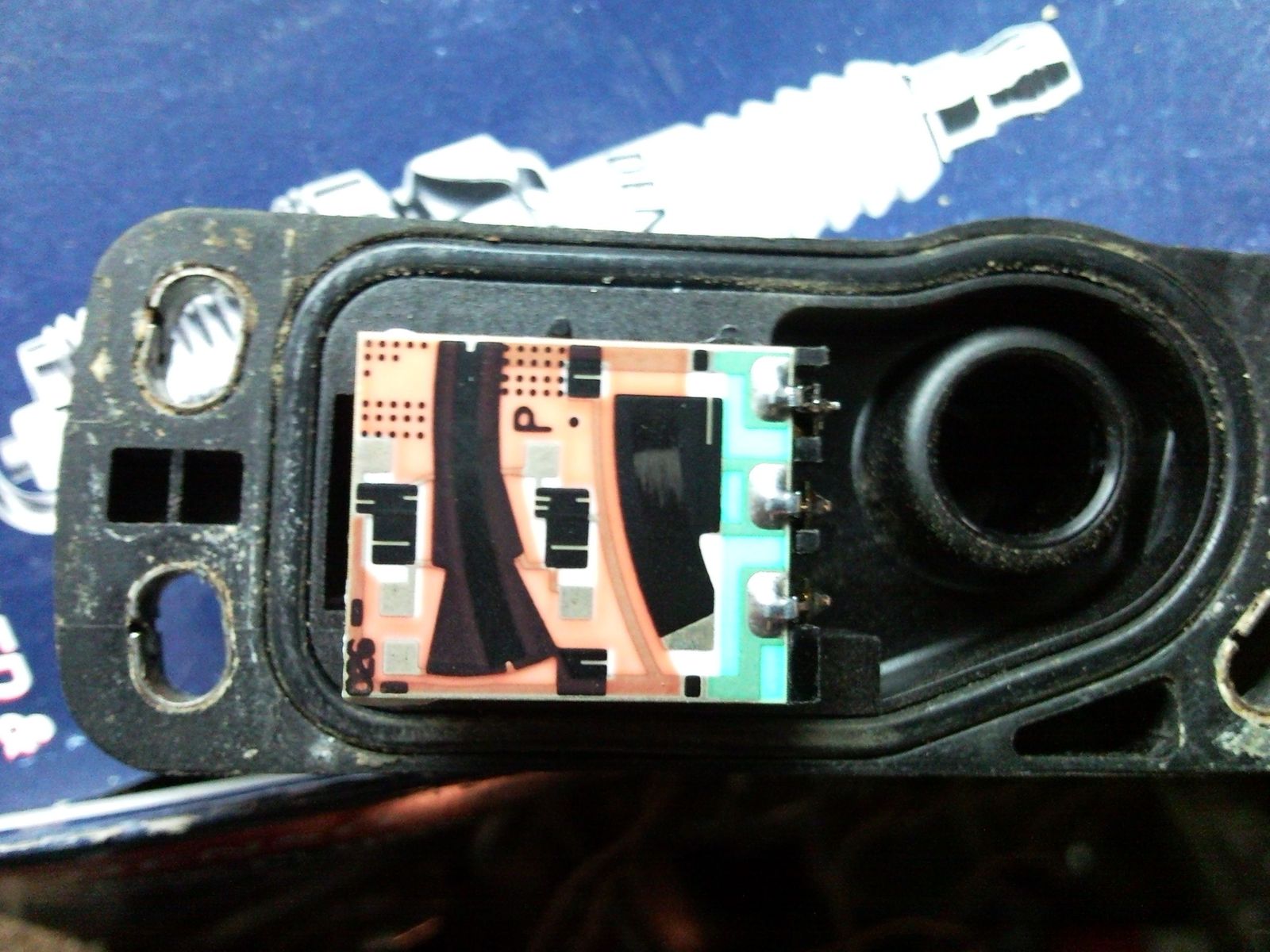

    вот причина моих бед.
  8. 1100000
    1100000 Живу я здесь
    21 окт 2008
    2.551
    AUDI 100/45. AAD.
    подтверждение моих слов, чеж ты раньше то не слушал, стока пустой копотни вышло

    Господа! Еще 1 небольшой вопрос назрел. А КАК проверить датчик Холла?
    Просто вчера -при очередном визите под капот - обратил внимание, что корпус д.холла(наружня его часть,где разъем его) - как то немного шатается в корпусе трамблера.....
    Как ведет себя этот датчик? он либо работает либо нет, или есть какие-то "промежуточные" положения? Может он как-то "глючить?
    Как проверить?

    Глохнет она из-за ДХ. Нет искры када ДХ мертвый. То что фишка болтаеца - это нормально. Там дальше она прикреплена на провода. Но закрепить фишку хорошо бы.

    grazhdanin, ДХ очень коварная штука, работать может по всякому при разных температурах и разных оборотах. Лучшая проверка сего девайса - осциллограф.

    то что болтается фишка датчика холла это очень плохо, это может быть причиной глючной искры на горячем моторе

    ДХ-не может быть причастным ктому что мотор глохнет впринципе по своему устройству -ведь щель прохода воздуха через датчик конструктивно никогда не прекрывается полностью
    другое дело чехорда оборотов это пожалуй да-следствие изменения проходного сечения не подконтрольное блоку управления

    фишку дачика холла приклеить конечно можно, но может статься что провода уже повреждены и следствие возможные проблемы на горячем моторе из за термической деформации поврежденных проводов

    тоесть если провода повреждены вибрацией фишки то ее фиксация не поможет
    как правило провода подламываются внутри изоляции в переходе на жесткое тело, например у основания самого датчика

    причем в холодном состоянии проблемма может не проявлятся, лишь только нагретая удлиненная изоляция может давать мерцающий контакт провода
    причем это клиническая картина гибели всех датчиков оснащенных врощенными проводами и подверженными вибрации и нагреву
