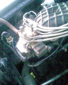

    Что успел сделать за сегодня.
    В 1ю очередь - выставил трамблер в то же положение(по метке) -в какое мне его выставил недавний мастер по стробу. Думаю, что уоз - около 6гр.
    Далее.Замерял и подргулировал винтом на эгрд давления. выставил -верх - 6,1, низ - 5,7. Мне показалось, что при таком раскладе - при резких прогазовках - меньше чувтвуются провалы. До регулировки - было - верх - 6.1 низ - 5,8 -как я и писал ранее.
    Далее. Подрегулировал винтом СО - ток на эгрд в пределах -1,6 +1,8мА.
    Снял фишку с дтож. звук работы мотора- не изменился. А ток на эгрд - стал +3,6.причем на хх - не менялся. а если газануть. то то уходил в конкретный плюс. до +22мА. и давление в нижней камере - проседало где то до 5,5. И при этом - при резких прогазовках - вообще - почти не было провалов. Одел фишку на дтож обратно - ток на эгрд - опять стал в норме.
    Далее. Проверил слив с нижних камер. За 1 минуту - натекло - 420грамм.
    Проверил слив с обратки. За 1 мин - натекло 1200грамм.
    Производ-ть насоса - не мерял, но 2 недели назад - замер показал - 1150 грамм за 30 сек.
    Так вот вопрос- можно ли при таких показателях считать мой БН - НОРМАЛЬНЫМ - и исключить из "списка подозреваемых" ?
    И еще вопрос. ЭБУ - берет показания с дтож - и регулирует подачу бенза посредством эгрд. Также - ЭБУ - регулирует УОЗ(на основании дтож и пнд). Подскажите- посредством чего - оно это делает?какой исполнительный механизм - корректирует УОЗпо команде мозгофф?
    К слову - отключал фишки с обоих ДД. Резко прогазовывал. Провальчики чувствуются одинаково, что со включенными, что с отключенными ДД.
    Подскажите:
    -как проверить ЭБУ - чтоб исключить его из списка виновных?
    -как наверняка проверить катушку зажигания и коммутатор? Потому как напоминаю - "консилиум" - признавал мою искру - слабоватой. А к слабой искре еще и мозги УОЗ сдвигают куда то не туда...
    Вобщем, подскажите, чего дальше делать.
    выкладываю фото дозатора.
    от 1100000 - отвечаю:
    1.замер системного и нижнего со снятым штекером регулятора, - ответил выше
    2.видео распыла форсунок от их открытия до полной нагрузки при плавном подъеме лопаты, -видео - не успел. форсунки - не идеальны. но при раннем уоз - движок на хх - "шепчет" и "попукиваний"почти не слышно от них. На равномерность налива - я их с месяц назад проверял - разница была незначительной по пробиркам.Если нужно - повторю на днях.
    3.проверка подсософ, - еще раз прошелся - ну не скажу на 100% что нету. но вроде как нигде не свистит. Да и "консилиум" - постановил, что нету их. Проверяли - напомню,так: глушили трубку с адсорбера и с вакуумника.В работе мотора - не было изменений. Сказали - "нет у тя подсосов 100%".
    4.состояние уплотнений о обдува форсунок - уплотн.кольца - не дубовые еще, все на месте. целые. Пробовал проверить так - пшикал очистителем карба к стаканам. Думаю. что если бы сосало - аэрозоль очиститель - изменил бы ритм работы движка на хх.Если б ее - как горючую жидкость засосало через имеющийся подсос. Как еще проверить - не знаю. Но вот канальчики обдува - не продуваются, не получается у меня их прочистить. как ни старался. Вашу ссылку про очистку форсов - читал. И,как говорил,давно еще на нее натыкался.Пробовал, но разницы - не заметил.
    характеристика пнд от ноля до полного подъема лопаты,- не идеальна. но не хуже. чем у других. ПНД - снимал. усы - подгибал. счас - более-менее - нет провалов напр-я. Кстати - имею датчик-эмулятор от Winnersа. Но сейчас - для чистоты работы системы - ежжу на родном.
    К слову - с ним - были нюансы - как то было время - он начал "беситься". при подключении обоих проводов к датчику холла (и питания и сигнального) - стал сходить с ума. И напряжение на контактах ДХ - проседало. отключал эмулятор - становилось нормальным.Потол провод питания - перевешивал на 15 контакт катушки. По советам автора. Помогло. но потом - было дело - снова "ловил клина" эмулятор. Не знаю, может с датчиком холла у меня проблемы, или что другое... Но он вроде - или работае. или нет. промежуточных вариантов - по идее быть не должно... Или - я ошибаюсь? Если это важно - могу подробно расписать про эту историю....может - где то там - причина?
    сопротивление эгрд, - завтра замерю, забыл,извините.
    5.проверка на исправность концевиков дросселя - проверял. размыкает-замыкает. все норм.Были из-за него одно время проблемы. выставлял.чистил. счас -вроде стабильно срабатывает.
