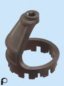

    Ключ для насоса топливного
    Вот для тех кто меняет насосы банками-жестянками,
    ключ для демонтажа наших знаменитых насосов (Пирбург+Бош)
    Если надо лекало сделаю.

    номер ключа по Пирбург 4.07360.22.0 заказывал в экзисте год назад, щас смотрел нет у них.
