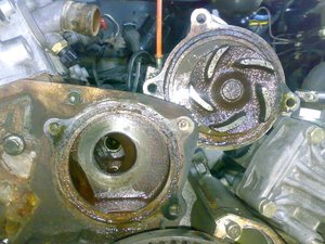

    Я делал движок по мех.части думал притереть клапана, поменять маслосЬемники с втулками, .... в ходе ремонта и кольца поменял, думаю что AAR-у это будет в кайф (картерные газы-неучтенный подсос). По сообщению 12181 ...изв.що старо, но в мою тему. При разборе, после снятия ремня ГРМ - шкив помпы еле рукой проварачивал, фото есть, но не знаю как вставить в сообщение.
    Вроде получилось вставить фото. Лучшего качества не берет. Я это всё к чему.... крыльчатка помпы терлась об тело блока....может в моем варианте был улар с переди и вал помпы сместился... машина у меня 5 лет ... ремень ГРМ менял и видел что ложится на шкив помпы на 2-3 мм не по оси, но тогда шкив помпы рукой был -"ляля", теперь чего в этот форум задвигаю:
    были проблемы с ХХ, после разборки - эстественно проверял форсунки на распыл и равномерность налива, эстественно сбивал колпачки с форунок, мыл и канал доп.обд. мыл. После сборки,эстественно с новой помпой, притертыми клапанами, завелась...На следующий день поехал к инжекторщику -он выставил угол 15 и по ГА-смесь, Холостые-мама мия, всё супер. Все это пишу к чему, все таки без мех.части регулировать узлы- нет понту. Токи на ЭРГД, лямбде -не мерял, померяю.По воле судьбы поехал за братом в Киев (535 км), заправил полный бак доехал до Киева, и поехал обратно ...на 650 км долил до полного бака 51 литр... расход=650-51=7,9 л/100 км. Ехал ради экспер.-80-100- так. это с радости столько тексту, мысль была о подзаклиневшей помпе сказать.

    Я имел в виду избыток картерных газов, в которых маловато кислорода...
    Но раз на всех режимах движения (и разгон и равномерная езда) -4...-6ма я бы повернул винт в ЭГРД градусов на 10...15 против часовой...Ну и на ХХ, соответственно поправил СО... Все ж кушать меньше будет.
