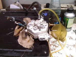

  17. VALENTYN
    VALENTYN Участник форума
    8 май 2009
    244
    AUDI А6/4С дв.АВС. клима, акп 1995Г.В.
    Всем добрый вечер! год дозатор отвалялся в гараже,который у меня хлопал на холодную, сегодня решил его промыть в обратную....
    на холодную не знаю , но машина поехала лучше , чем ездила ..
    токи на Хх около нуля, на 4000 =1,2,0.
    под нагрузкой , педаль в пол, +9 и пока держишь педаль ток так и стоит, чуть отпустил стремится к нолю...
    вопрос вот в чём : -критичен ли такой результат , что два параметра соответствуют , а третий нет, и что важнее ток под нагрузкой или на ХХ и при 4000 и как добиться чтобы при нагрузке ток был тоже около нуля.
    промывал по кругу минут по семь каждую, потом дал десять минут постоять и опять по пять минут на каждый канал. грязи так токовой видно не было...
    промывал ЛАВРОМ
    форсунки не трогал ,так завелась и настроилась, чего мешать им работать ,я уже помешал работать дозатору..
    всем спасибо....
    ps ртом вакум создать не удалось, посрывало трубки от давления , половино лавра на землю(нарушил экологию)
    создал шприцом на 20мл

    Все у тебя теперь нормально - смесь укладывается в пределы л.регулирования. Концевик полной нагрузки добавляет +5+7ма.
